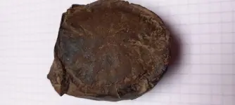

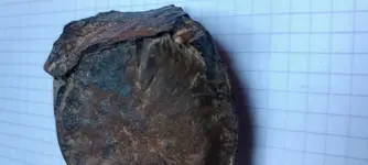

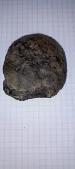

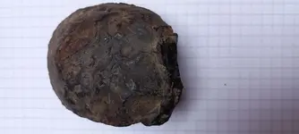

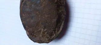

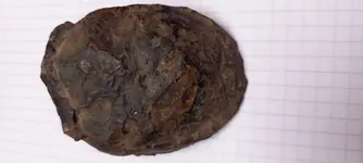

BBonsoir, je viens vers vous afin d'avoir vos avis sur ceux qui devraient être une météorite et je vous en remercie d'avance. Trouvez en wallonie Belgique. Début janvier 2022. Densité 3,33, épaisseur 2,6 cm, largeur 54 cm, poids 162 gr, longueur 6,9 cm, ne réagit pas à la boussole, et très faible attirance avec l aimant. Merci pour vos réponses en vous souhaitant une bonne soirée.

Bienvenue sur Tnet.
Eh bien, c'est possible, mais une faible attirance pour un aimant n'est pas bon signe. Je pense que cela peut être un morceau de roche terrestre composée de minéraux d'oxyde de fer. Je vous suggère d'obtenir un carreau de porcelaine. Frottez ensuite l'échantillon au dos du carreau. Frottez une ou deux fois seulement. Soufflez toute poussière. Recherchez une marque colorée (orange, rouge, marron ou noire). Une météorite ne donnera qu'une très faible marque sale, voire rien du tout. Ce n'est pas un test concluant, car il existe d'autres roches qui ne produiront pas de marque colorée. Mais cela peut aider à éliminer la possibilité d'une météorite.
[Well, it's possible, but a weak attraction to a magnet is not a good sign. I think this may be a piece of earth rock which is composed of iron oxide minerals. I suggest that you get a porcelain tile. Then rub the specimen on the back of the tile. Rub once or twice only. Blow away any dust. Look for a mark which is coloured (orange, red, brown, or black). A meteorite will give only a very weak dirty mark, or nothing at all. This is not a conclusive test, because there are other rocks which will not produce a coloured mark. But it may help to eliminate the possibility of a meteorite.]
